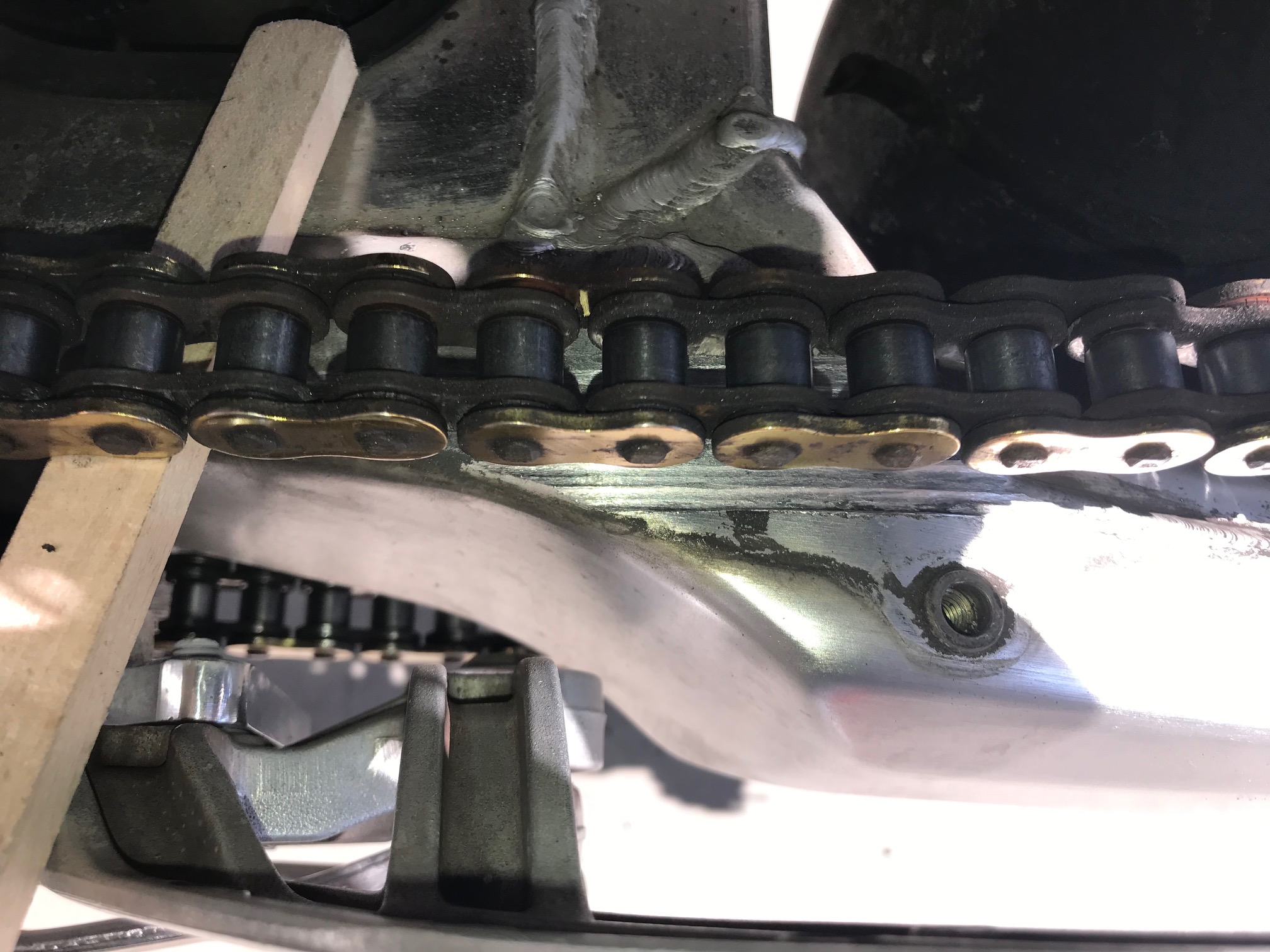

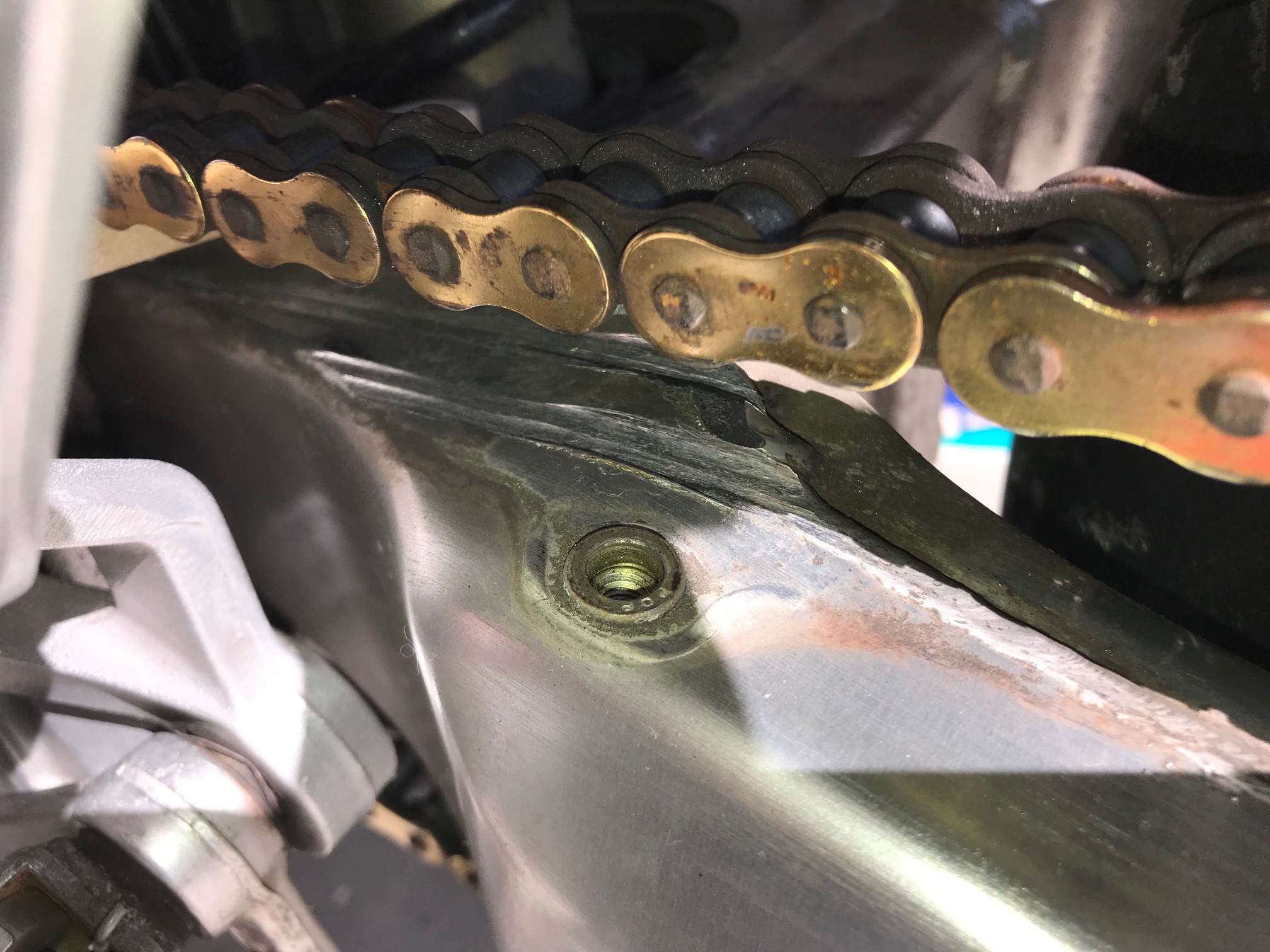

はじめまして!BANと言います。初めての投稿します。
FMR1000 3GM ’89年式(平成元年7月)に乗ってます。
チェーンスライダーが割れてしまい、スイングアームと接触していることに気がつきました。
YSPへ部品を購入しようとしたら欠品状態でした。(お店の方いわく、今後、部品はでませんと言われました)
違う車種との代替え又は流用できる部品をご存じの方いらっしゃれば、ご教示お願いできませんか?
また、チェーンスライダーを自作された方いらっしゃれば、ご教示頂けると助かります。
宜しくお願い致します。
宜しくお願い致します。

こんにちは。
ちょっと写真の用意がないのですが、私のは1literのオイルボトルを切り出して、スイングアームの接触部分に貼り付けてもらってます。
何万キロと使ってますが、まったく問題ないです。

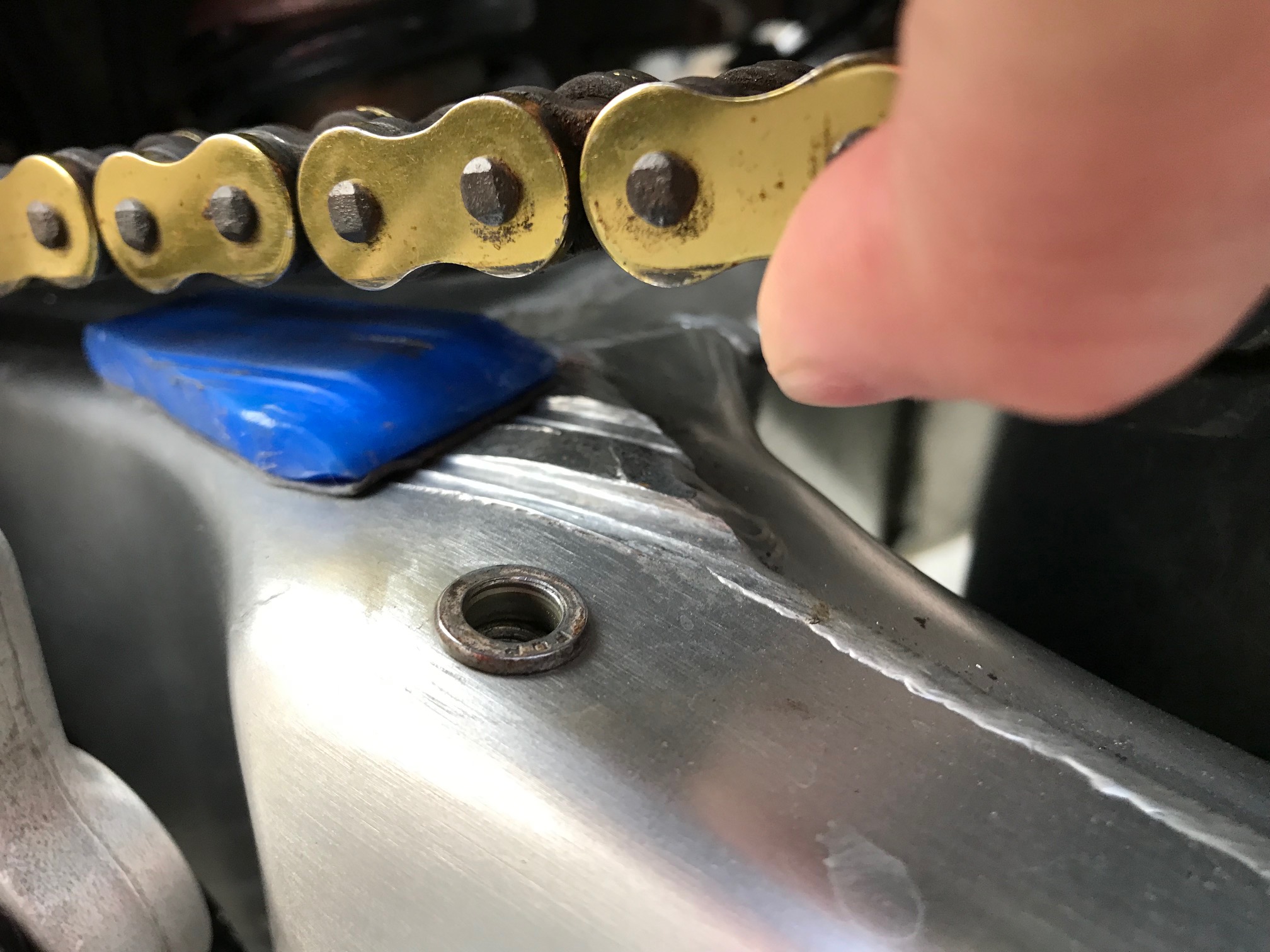

先週末、ツーリングが行きたくてムズムズしたので、ネットで検索し参考にして仮設のチェーンスライダーを作成しました。
ご参考までにUPします。
材質:MCナイロン厚さ7mmです。強力両面テープで取り付け。(MCナイロンの加工が面倒でした)
添付写真は、走行100km程度の状態です。常にチェーンとチェーンスライダーが接触状態です。
ツーリングでは、450km弱走行しましたが問題はありませんでした。次回、写真UPします。
高速では○60kmくらいで巡航可です。
やはり、精神的に不安がありました。
ご参考までにUPします。
高速では○60kmくらいで巡航可です。
やはり、精神的に不安がありました。
